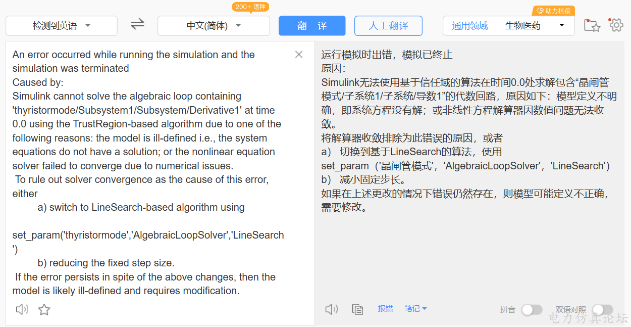

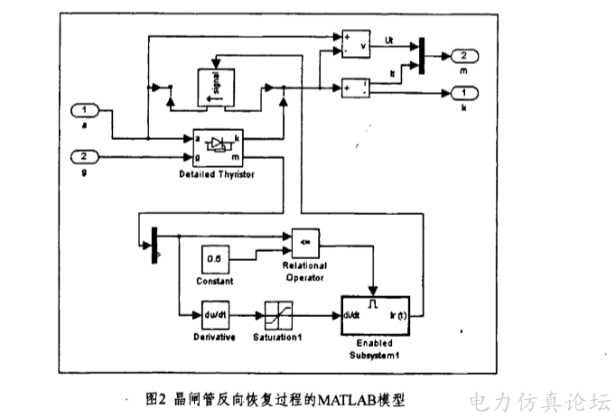

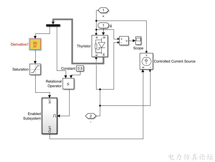

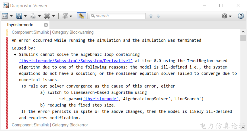

因为在晶闸管关断过程中具有反向恢复特性,但是MATLAB元件库里,晶闸管是理想开关器件,不能反映晶闸管反向恢复的整个过程,我找到了一篇文献国网南京自动化研究院 郝勇《晶闸管反向恢复过程的MATLAB建模与仿真》,按照他的方法,在matlab内置模块的基础上作进一步改进,添加适当的反向恢复控制模块,这是建立晶闸管动态恢复模型的基本思路,然后封装成一个带有反向恢复控制模块,把它用在变流器系统中,可是仿真结果却报错了。。。。

或者问 simulink的固定步长如何设置??
