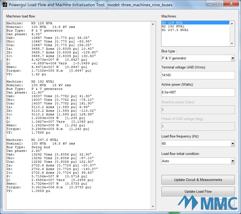

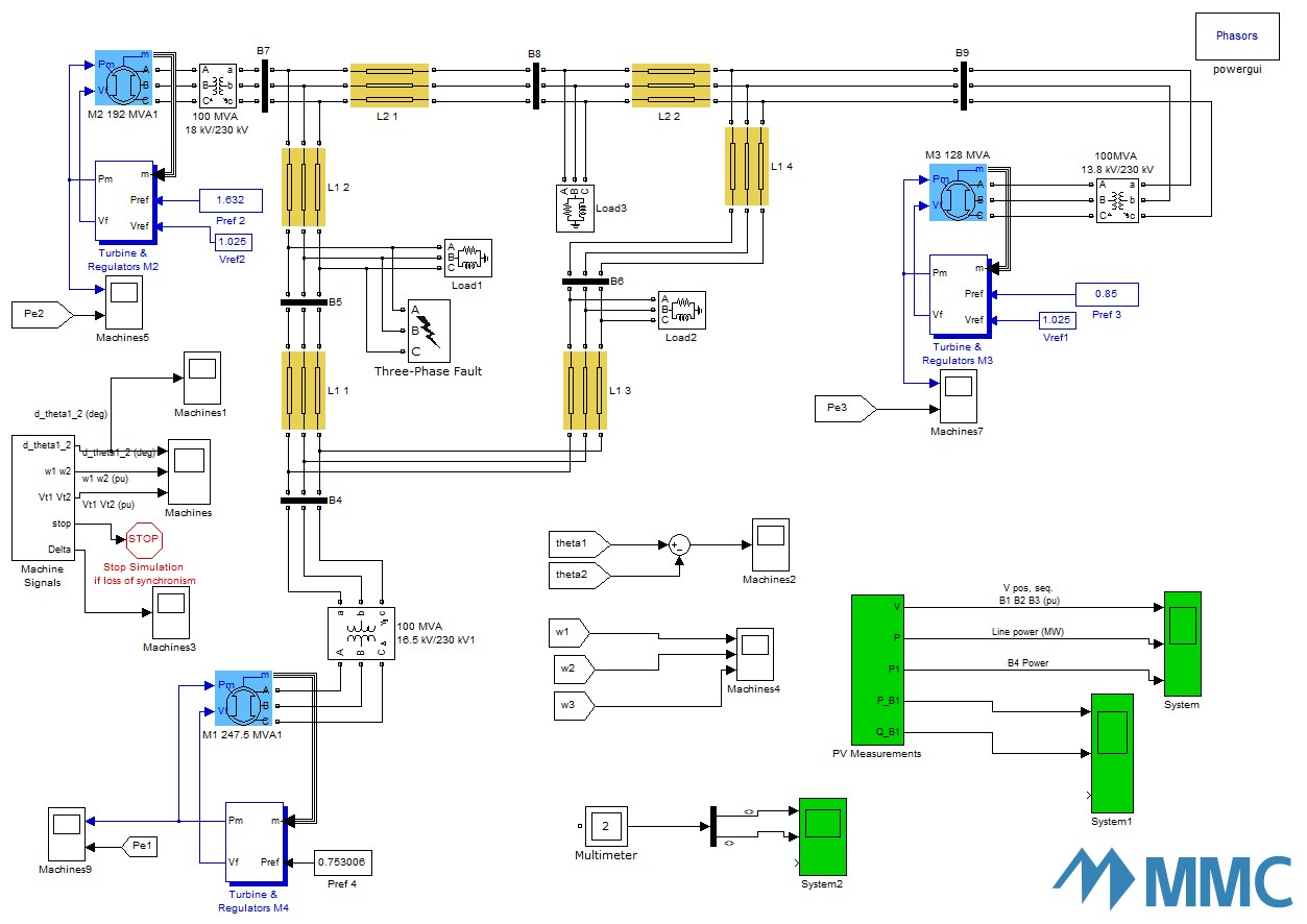

本人做毕设 在网上找了一个模型在做潮流计算时发现只有三个发电机的数据。没有线路的数据。

    你打开的是电机初始化界面,怎么会有线路的数据?线路的数据在线路上点击一下就有了

    但是教材上面点开这个地方就有发电机和负载潮流运算后的数据

      潮流计算的结果你可以试试powergui里边的(flow load ,2016a版本)
