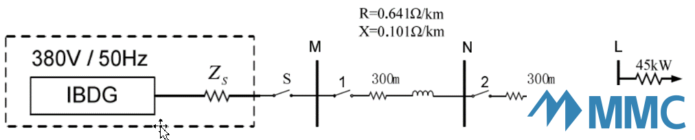

想用simulink做微微电源给负载供电模型,要求微电源恒定输出功率为50kW,(因为经过逆变器发生短路瞬间功率保持恒定,因为要做微电源的短路特征仿真分析,所以这点非常重要!),无功功率没有要求,给45kW,30kvar负荷供电,如图所示。 图片1.png
问题是:我应该如何设置电源,出口电压才能保持在380v?功率维持在大概45kW?
