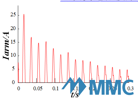

MMC不可控充电时的桥臂电流是交流形式的还是脉冲形式的,我用电磁暂态仿真仿出来的怎么桥臂电流都是大于零的,想问大家仿出来的是什么样子

桥壁电流与两电平一样的,不控整流为半波,根据你的采样方向有关,调制开始就是脉宽波形

    你说的桥臂不可控电流,应该是故障后MMC闭锁后的桥臂电流波形。你贴出来的图虽然有波动,但是由于电流值一直大于0,所以这个电流所以直流(不是一条直线就叫直流,一直大于0,但有波动,也可以叫直流)。https://www.mmc-hvdc.com/forum.php?mod=viewthread&tid=400&extra=

    明白了,谢谢大佬~
