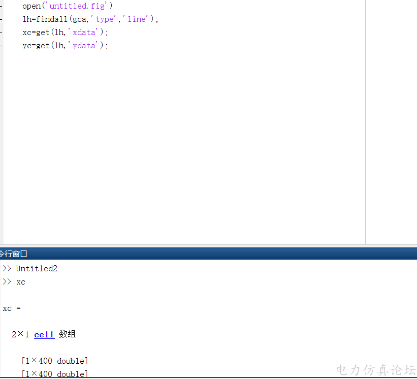

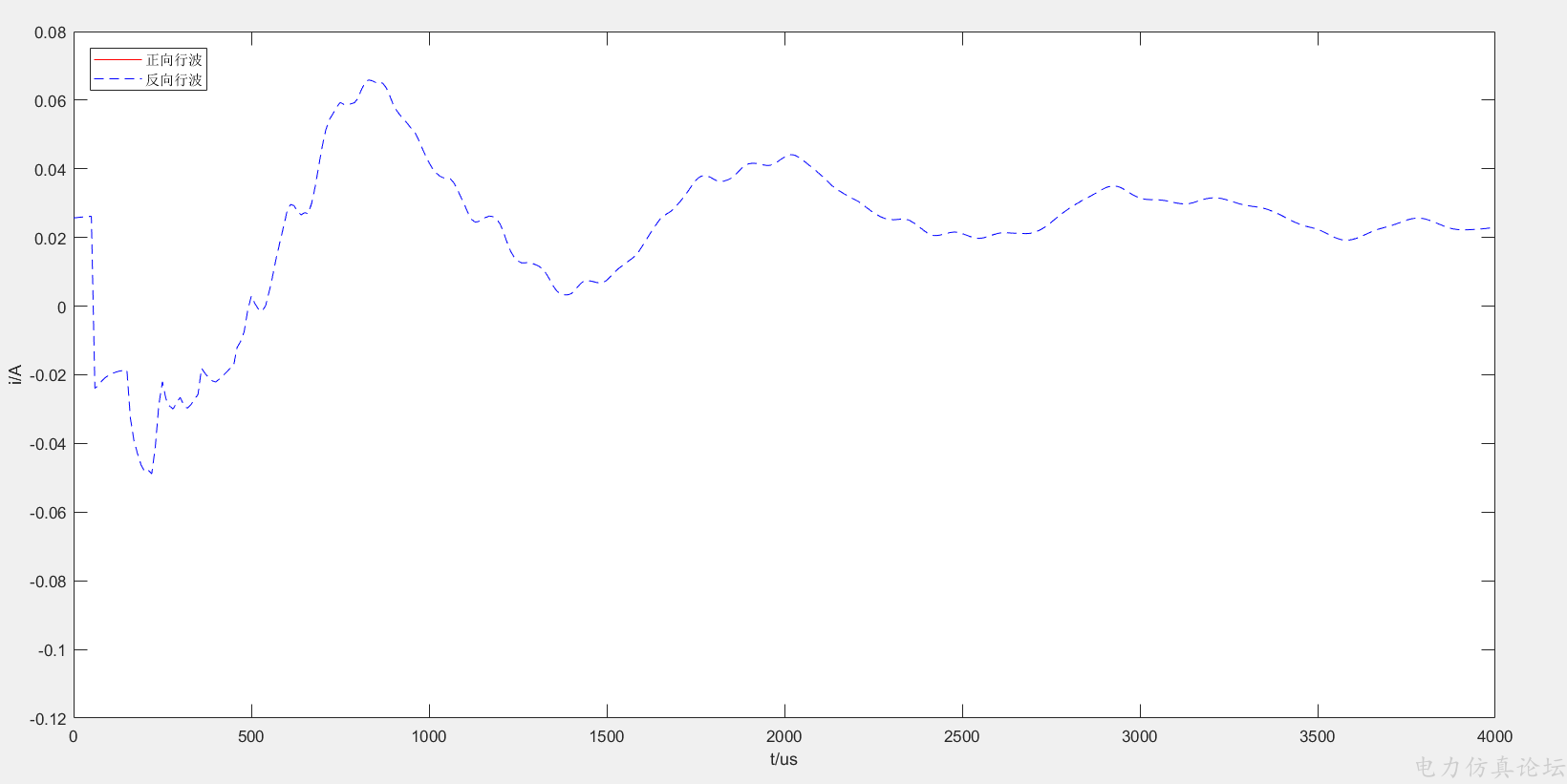

做了一个关于行波提取的程序,在得到反向行波图形后(如上传图形),想要继续得到图形的数据进行下一步分解,在网上找了一些程序 ,但是显示结果如图二,不知道怎么弄了,各位大佬,数据能提的出来吗(另关于行波提取的程序,以及测试数据在文件夹中)

已经解,再次重新运行后,结果直接出现,或者在右侧的工作区也会显示
