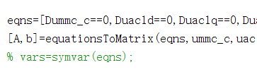

用equationsToMatrix函数求方程组的特征值矩阵,在原有的模型里面可以正常求,但是在新的模型里出现这个问题,有人知道这怎么解决吗。没看出来有什么错误
错误使用 sym/subsref (line 840)
SYM objects do not support nested indexing. Assign intermediate values to variables instead.
出错 DPSGMMC (line 76)
[A,b]=equationsToMatrix(eqns,ummc_c,uac1d,

找到了一个可能Dw1=-kp3*ugq-ki3*x3,其中ugq和x3是变量,但是不知道这个式子有什么错误
 楼主| 发表于 2021-3-18 20:05:48 | 显示全部楼层
找到原因了,程序一开始给的过程量的表达式里面有w1,把过程量注释后就没有问题了
