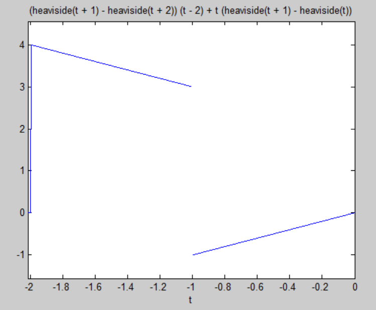

为了画一个分段函数,采用如下表达式,结果显然是错误的,但是查找表达式感觉并没有问题
  1. clear;
  2. syms t w
  3. x=t*(heaviside(t+1)-heaviside(t-0))+(2-t)*(heaviside(t+2)-heaviside(t+1));
  4. figure;ezplot(x);

 楼主| 发表于 2020-10-30 11:16:20 | 显示全部楼层
图如所示
 楼主| 发表于 2020-10-30 11:17:20 | 显示全部楼层
就是t值不应该是0到2吗,怎么变成0到负二
 楼主| 发表于 2020-10-30 14:57:11 | 显示全部楼层
x=t*(heaviside(t-0)-heaviside(t-1))+(2-t)*(heaviside(t-1)-heaviside(t-2));
