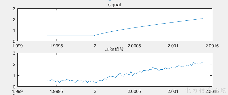

波形如下图所示,想问下各位大神,有没有什么比较好的滤波方式,可以去除高频背景噪声,同时保留2s处的突变点,不要让它变得平滑。谢谢!

发表于 2021-4-8 21:39:33 | 显示全部楼层
用小波分解下试试
 楼主| 发表于 2021-4-13 20:27:09 | 显示全部楼层
谢谢!
%小波阈值去噪
%[thr,sorh,keepapp]=ddencmp('den','wv',y);
%XC1=wdencmp('gbl',y,'db4',5,thr,sorh,keepapp);
