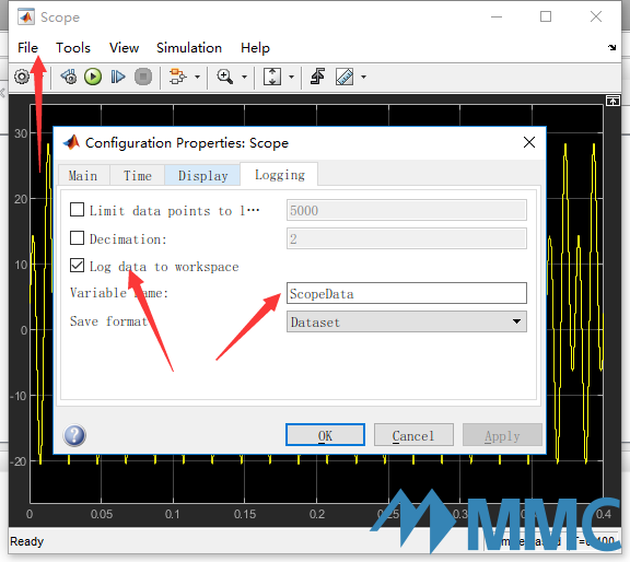

1、首先要做的就是将数据以结构体形式存储在matlab中的工作空间中
具体方式为在scope中设置如下图
名字可以自定义,然后运行仿真

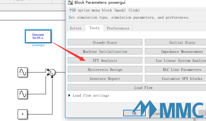

2、找到FFT Analysis
出现如下界面

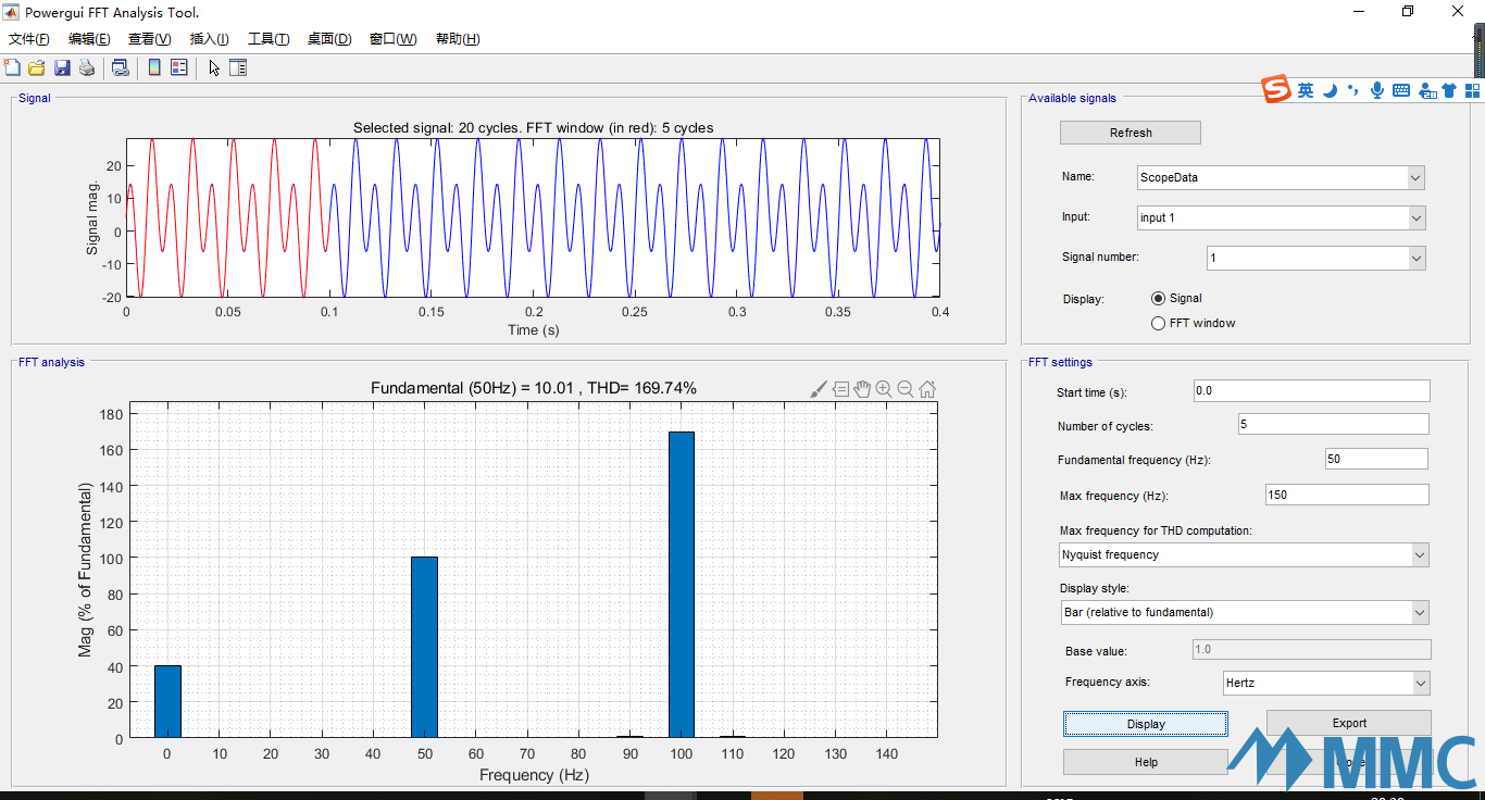

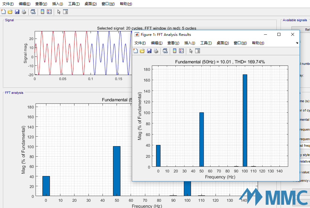

设置基本频率,分析信号时段0时刻开始5个周期
点击display出现谐波幅值

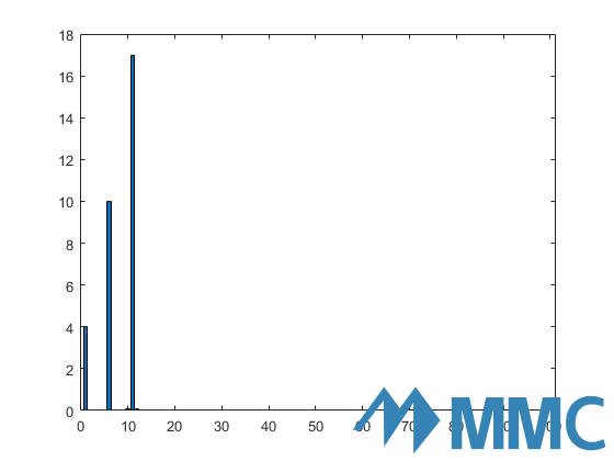

点击export,谐波幅值图可以单独出现,版本matlab2018b,其他版本未知
以前的做法都是想办法截图,现在可以直接导出了

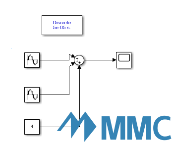

附件为2012a版本的一个仿真
上图为一个直流加两个交流,结果如前面得到的幅值图

  10. bar(results_fft.mag)      %方法2,坐标可自己调节
复制代码
结果如下
发表于 2019-8-24 20:45:26 | 显示全部楼层

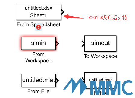

 楼主| 发表于 2019-8-24 21:29:09 | 显示全部楼层
宅男 发表于 2019-8-24 20:45
有个问题,workspace里的数据如何导入到示波器中呢,当初就这一步没去研究
这里有几个可以实现数据导入导出的元件
直接在按照元件名在库中搜索即可
其元件From Spreadsheet 与版本相关
发表于 2019-8-24 21:48:45 来自手机 | 显示全部楼层
花月mmc 发表于 2019-08-24 21:29
这里有几个可以实现数据导入导出的元件
直接在按照元件名在库中搜索即可
可以,我前两个月用各种引擎搜索都是老信息,已经用不了了。
