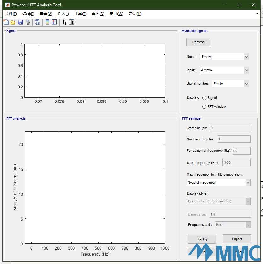

我想对示波器的波形进行FFT分析,但为什么么我总是分析不了啊。打开powergui---Tools---FFT Analysis
如下图所示:
登录/注册后可看大图
  就是右边读不出波形。请教各位大神。求指导,感谢
 楼主| 发表于 2019-8-23 09:18:07 | 显示全部楼层
我在网上查了基本步骤都知道  但是就是波形导不进去,显示不了。

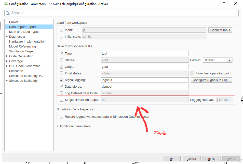

该问题自己已经解决,解决方法如下:
我用的版本是matlab2019a,在simulink中设置如下:
