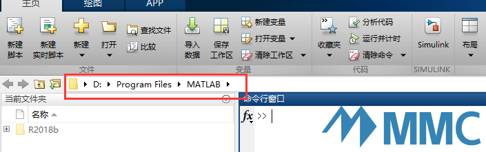

怎么换,先找到这个路径在哪有显示
方块中为显示路径,改动可以通过小三角选择或者自己输入一个路径

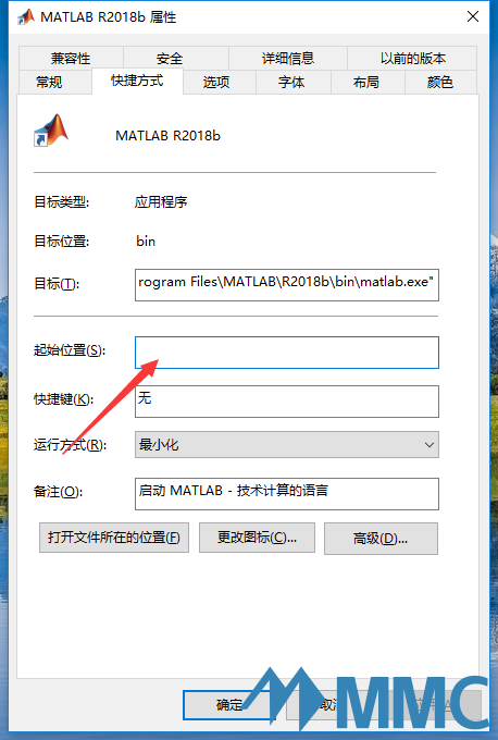

通过右键点击属性界面
在箭头位置输入路径,可以为matlab代码等专门设置一个路径,如不设置则每次打开路径为上次关闭前路径
  1. "D:\Program Files\MATLAB"
复制代码
例如输入上面路径,关闭软件后再次打开则图下图
完毕,撒花,有疑问请跟帖
