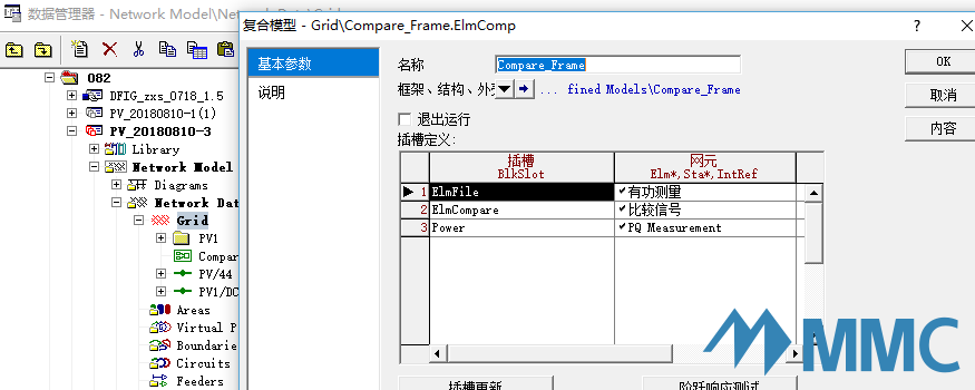

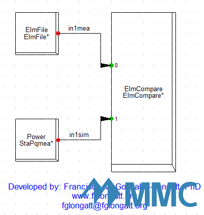

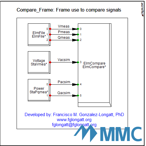

      3、将其中的“Compare_Frame”复合模型(如图1-1所示)复制到含光伏系统的算例中,并将其改造成图1-2所示的复合模型。
图1-1  20 Gonzalez-Longatt算例
图1-2  光伏有功

      6、最后在Grid里面建立图1-3所示的一个模型。
图1-3  Grid复合模型

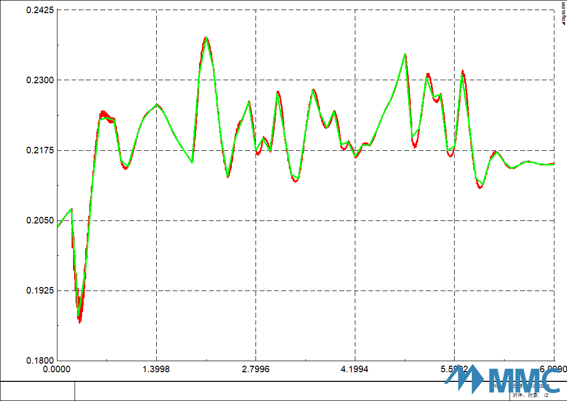

      7、改变光伏阵列中的某一数据(如Vocref由21改成25),然后进行参数辨识,就能发现辨识效果还算比较理想,如图1-4所示。
图1-4  仿真与实测数据对比
      图1-4中红色曲线是本次参数辨识后仿真得到的数据,绿色是之前得到的数据,发现参数辨识后的效果还算可以,并且参数辨识后得到的Vocref与修改前相差无几。
