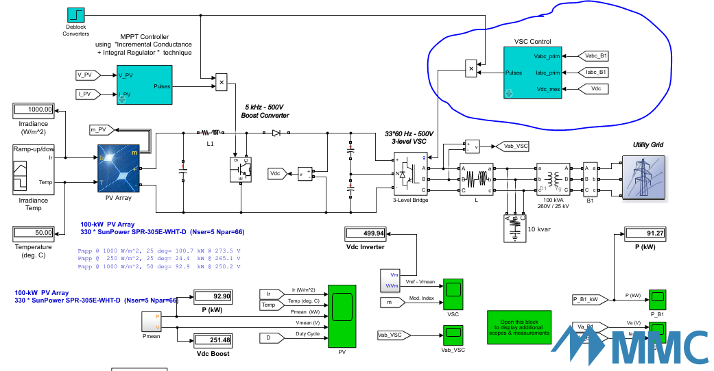

在simulink的“Detailed Model of a 100-kW Grid-Connected PV Array”案例中,存在图一所示的控制子系统, 捕获1.PNG 图一

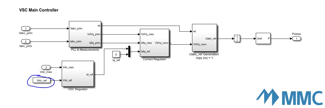

在控制子系统中存在图二所示的“Constant”模块,但里面是一个变量名,而不是具体数值,要想获知该变量名对应的数值,需要进行如下操作
图二

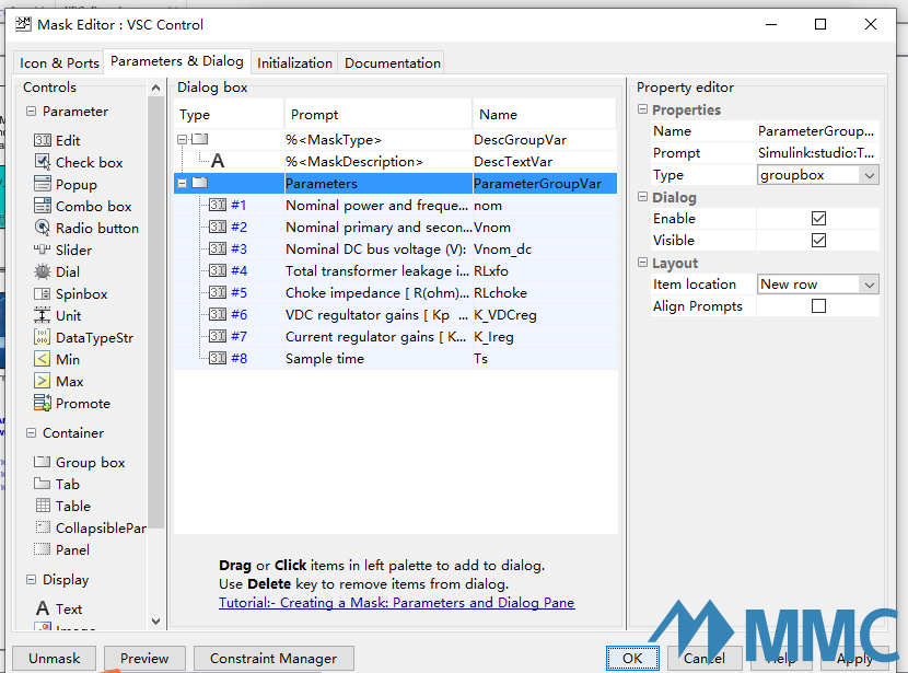

在控制子系统(第一张图)点击右键,选择“mask”,然后找到“edit mask”,然后点击就会出现图三。
图三
从图三中可以详细获知所需要的变量对应的数值。
