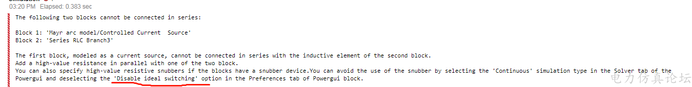

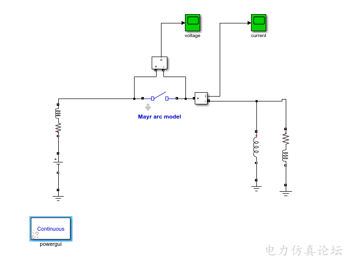

    如图所示,我用了Mayr电弧模型串联了电感支路,仿真提示说如果不加缓冲支路那么就设置powergui的ideal switch 但是我着了很久也没找到,我在想会不会是很早之前matlab版本才有这个设置,特此求助大家,欢迎交流,可以有偿交流,不是找代做 真的只是交流 有偿

    已解决  在POWERGUI里面点击应用可以找到 禁用理想开关的选项  不过还是没能做出来 毕竟MAYR的电弧模型参数并没有初始设置的那么简单

    想做出来啥?

    想把电弧模型当做断路器 ,模拟传统机械开关开断牵引供电系统短路电流,电弧无法拉断的问题。前段时间我还搭建了IGCT的电学仿真模型,我不介意分享给论坛的所有人,但是因为simulink和simuscape不能联合仿真,还差这一点很伤
