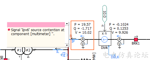

    截图202310232149035358.png 为什么在xn两边加两个万用表就会报错,光用左边的万用表就没错,我看别人的模型用了两个也没问题呀。恳请指正。

    是不是里面的信号有重复?

      传输信号名称重复,修改后就好了
