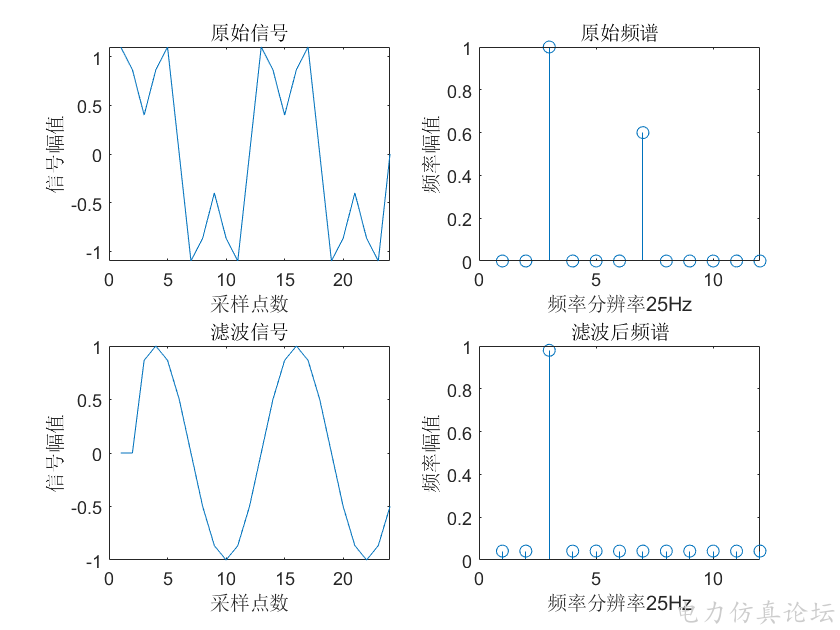

 楼主| 发表于 2024-3-29 01:13:21 | 显示全部楼层
仿真版
例2-1中需要将一个含有三次谐波的信号去除三次谐波
通过MATLAB编程代码如下
  1. % 信号包含基波与3次谐波   根据FFT的频谱分辨率
  2. t=1:24;      % 仿真数据的点数
  3. f=50;        % 信号基频
  4. w1=2*pi*f;   % 信号的角频率ω
  5. x=sin(w1*t/(12*50))+0.6*sin(3*w1*t/(12*50));
  6. subplot(221)
  7. plot(x)
  8. xlabel('采样点数')
  9. ylabel('信号幅值')
  10. title('原始信号')
  11. subplot(222)
  12. fft1=abs(fft(x))*2/24;
  13. stem(fft1(1:end/2))
  14. xlabel('频率分辨率25Hz')
  15. ylabel('频率幅值')
  16. title('原始频谱')
  17. % 滤波处理 y=(x(k)+s(k-2))/sqrt(3)
  18. for k=3:24   % 延时了两个样本
  19.     y(k)=(x(k)+x(k-2))/sqrt(3);
  20. end
  21. subplot(223)
  22. plot(y)
  23. xlabel('采样点数')
  24. ylabel('信号幅值')
  25. title('滤波信号')
  26. subplot(224)
  27. fft2=abs(fft(y))*2/24;
  28. stem(fft2(1:end/2))
  29. xlabel('频率分辨率25Hz')
  30. ylabel('频率幅值')
  31. title('滤波后频谱')
复制代码
图中因为采用了600Hz的采样频率,因此波形不够平滑,原始信号含有3次谐波,而滤波后的信号延迟输出了两个样本点,但输出信号三次谐波很小,实现了书中的例2-1
