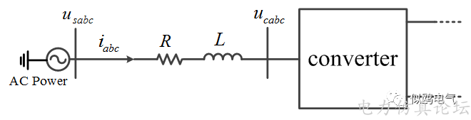

01三相换流器数学模型
三相换流器结构与相应电气量的位置和参考方向如图1所示。
图1  三相换流器示意图

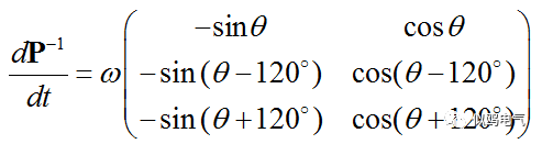

由导数的四则运算可知:
所以
所以
由于Park矩阵已经确定,所以上式可表示为:

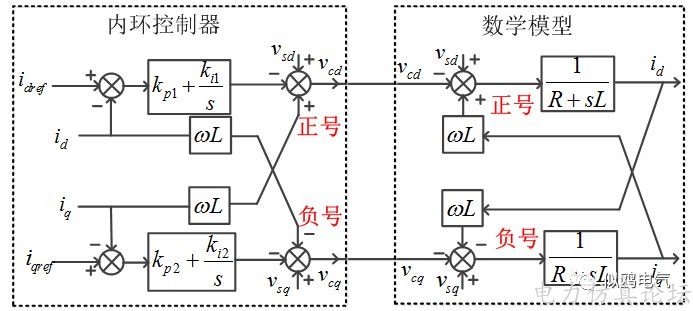

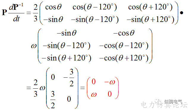

02第1种Park变换矩阵下的内环控制器

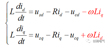

由于Park矩阵有多种形式,此处为文中第1种Park矩阵。即
因为
所以
则
对上式运用拉普拉斯变换得:

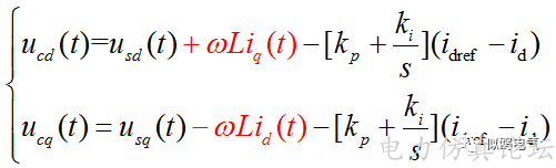

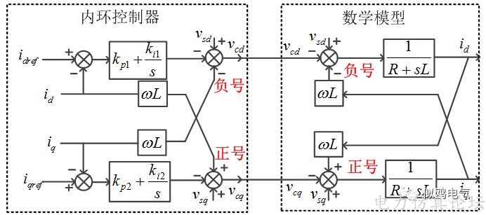

由上式可知每个等式中均既含有id又含有iq,所以dq轴间存在耦合,需要进行解耦(配置的控制器要使每个通道中只含有d轴分量或者q轴分量,具体步骤可参考其他资料,此处不再赘述)。则控制器可设置为:
则换流器的内环控制器和数学模型可表示成如下关系:
图2  第一种电流内环控制器

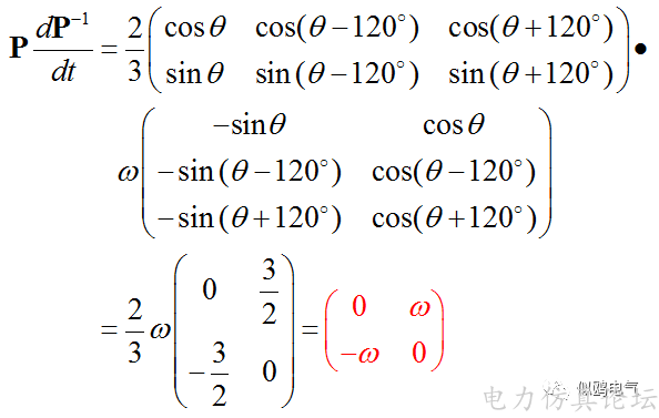

第2种Park变换矩阵下的内环控制器

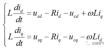

当Park变换矩阵为:
则
对上式运用拉普拉斯变换得:
同样地,可以得到此种Park变换矩阵下的电流内环控制器为:
图3  第二种电流内环控制器

05总结
在4种Park变换矩阵下,由于下式的求解结果不同,才导致电流内环控制器表示出2种形式。
第一种电流内环控制器在Matlab的换流器控制demo中被使用,第二种电流内环控制器在PSCAD的换流器控制demo中被使用。
