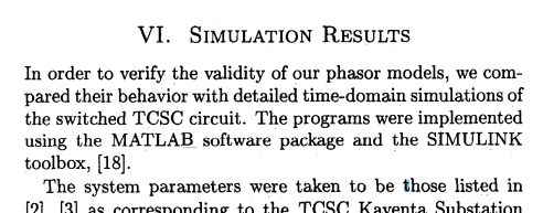

看了一些文献,都说动态相量法可以借助simulink工具箱来实现。
但是我实在找不到是哪个模块,还是需要自己编写M文件?求助各位大神。
如果有相关的例程,那就更好了

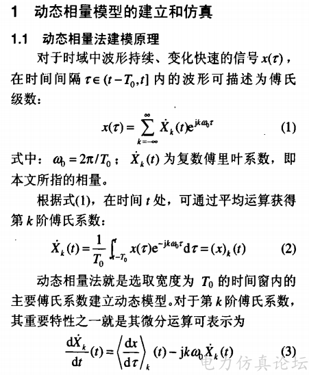

动态相量法大概是这样子 看来看去都是一些公式推导 想找个例程来学习一下
